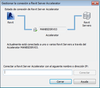

  1. Haga clic en la ficha Colaborarmenú desplegable del grupo Sincronizar Gestionar la conexión a Revit Server Accelerator.
  2. En el cuadro de diálogo Gestionar la conexión a Revit Server Accelerator, escriba el nombre del servidor o la dirección IP del Accelerator.
    Nota: No puede cambiar a otro Accelerator si hay abiertas varias sesiones de Revit, si hay abierto un modelo central basado en servidor o si el Accelerator no está disponible.
  3. Haga clic en Conectar.
    Una vez establecida una conexión válida, se muestra el icono de estado de conexión correcta y se actualiza el nombre del servidor.
  4. Haga clic en Cerrar.
