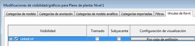

  4. En la ficha Vínculos de Revit, para el modelo vinculado, haga lo siguiente:
    1. En la columna Visibilidad, seleccione la casilla.
    2. En la columna Configuración de visualización, asegúrese de que es visible la opción Por vista de anfitrión.
      Si la opción Por vista de anfitrión no se muestra, haga clic en la columna Configuración de visualización. En la ficha Básicos del cuadro de diálogo Configuración de visualización de vínculos RVT, seleccione Por vista de anfitrión y haga clic en Aceptar.
  5. Haga clic en Aceptar.
