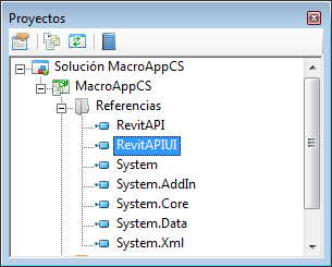

¿Tengo que agregar RevitAPI.dll y RevitAPIUI.dll como referencias al escribir una macro nueva? No. No es necesario hacer referencia a los archivos RevitAPI.dll y RevitAPIUI.dll porque este paso ya se ha completado automáticamente. Estos archivos son necesarios en los proyectos de macros de Revit. Las macros de Revit producirán un error si elimina estas referencias en el IDE:
Consulte Restablecer RevitAPI.dll y RevitAPIUI.dll.
