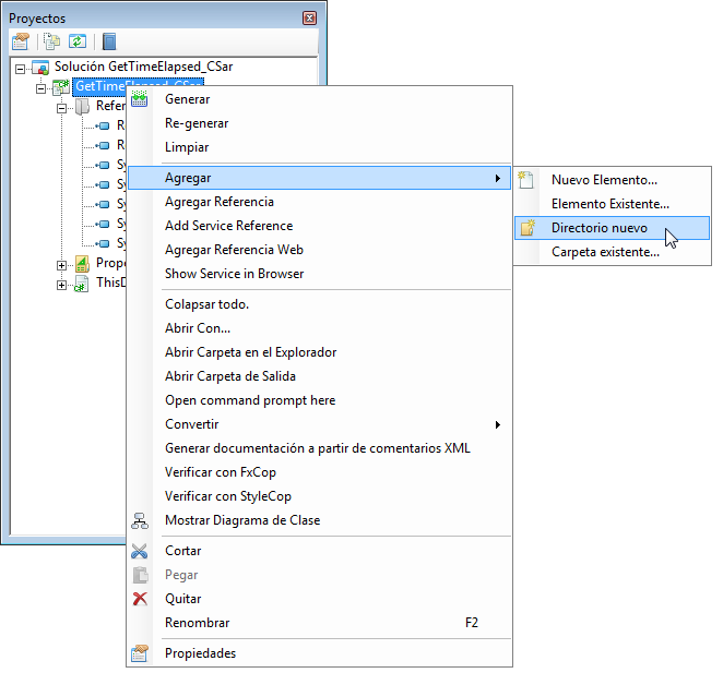

En el Explorador de proyectos del IDE, haga clic con el botón derecho del ratón en el proyecto de macros y seleccione Agregar Nueva carpeta en el menú. Por ejemplo:
Asigne un nombre a la carpeta. En este ejemplo se denomina Samples. A continuación, haga clic con el botón derecho del ratón en la entrada de la carpeta Samples y haga clic otra vez en Agregar Nueva carpeta para agregar una carpeta secundaria como, por ejemplo, Rooms.

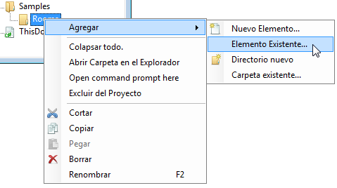

Agregar archivos existentes a proyecto macro en IDE
Vuelva al IDE de Revit. En el Explorador de proyectos (para seguir con este ejemplo), haga clic con el botón derecho del ratón en la carpeta que ha creado para la macro y seleccione Agregar Elemento existente en el menú. Por ejemplo:
En el cuadro de diálogo IDE resultante, examine la subcarpeta correspondiente en el sistema de archivos (por ejemplo, el directorio Revit SDK Macro Sample), en la carpeta de instalación de Revit, seleccione todos los archivos que componen la macro y haga clic en Agregar.

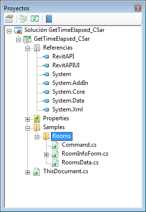

En este ejemplo, el explorador de proyectos del IDE actualizado GetTimeElapsed_CSharp contiene:
