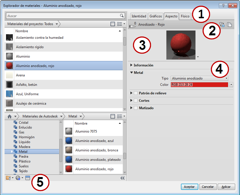

El panel derecho del Explorador de materiales se suele denominar el panel Editor de materiales o simplemente el Editor de materiales. Utilice el panel Editor de materiales para consultar o editar los objetos y las propiedades de un material. Solo se pueden editar los materiales en el proyecto activo. Cuando se selecciona un material en una biblioteca, las propiedades del panel Editor de materiales son de solo lectura.
Panel Editor de materiales
Región | Función |
1 | Fichas de objeto y botón Añadir objeto ![]() ![]() Las fichas Físico y Térmico solo aparecen cuando se han añadido estos tipos de objeto al material. |
2 | El icono y los botones siguientes aparecen en la parte superior del panel Editor de materiales solo en el caso de los objetos Aspecto, Térmico y Físico:
3 | Menú de opciones de Miniatura (muestra): en la ficha Aspecto, el menú desplegable junto a esta imagen en miniatura (muestra) ofrece una lista de opciones que controlan la calidad de la renderización y el aspecto de la miniatura (muestra). |
4 | Panel Propiedades: permite consultar y gestionar las propiedades detalladas para el objeto seleccionado. El nombre del objeto y su descripción aparecen debajo del grupo desplegable Información. En el anterior ejemplo, se muestran expandidas las propiedades de Metal para el objeto Aspecto "Anodizado - Rojo". |
