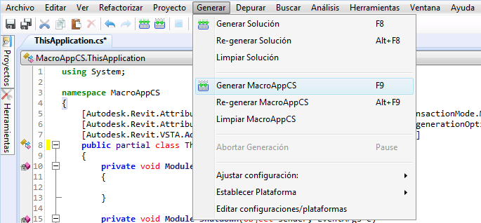

- En el IDE de macros de Revit, seleccione la opción específica de la macro en la lista desplegable Construir.
En este ejemplo va a generar una macro denominada AppCS. El código de la macro de nivel de aplicación C# reside en ThisApplication.cs. Puede utilizar el Explorador de proyectos del IDE para ver su ubicación en el disco.
- Cierre el IDE de macros de Revit.
Si el código se configura correctamente, debería ver un mensaje de compilación correcta en la esquina inferior izquierda de la ventana del IDE de macros de Revit.
