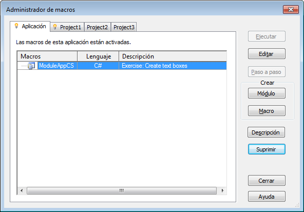

Siga estos pasos para crear módulos en el Administrador de macros.
Nota: Si la aplicación o el documento actual ya contiene módulos, es preciso activar las macros en la configuración de Seguridad de macros.
- Haga clic en la ficha Gestionar
grupo Macros
- Seleccione la ficha Aplicación (para macros de nivel de aplicación) o una ficha de proyecto (para macros de nivel de documento).
- En la sección Crear del cuadro de diálogo Administrador de macros, haga clic en Módulo.
Se abre el cuadro de diálogo Crear un módulo nuevo.
- Introduzca los siguientes datos:
- Escriba un nombre en el campo Nombre de módulo.
- Seleccione C#, VB.NET, Ruby o Python en el campo Lenguaje.
- (Opcional) Añada una breve descripción del módulo en el campo Descripción.
Creación de un módulo de nivel de aplicación en C#
- Haga clic en Aceptar.
Se crea el nuevo módulo y aparece en la lista del Administrador de macros. Ahora se pueden añadir una o varias macros.
