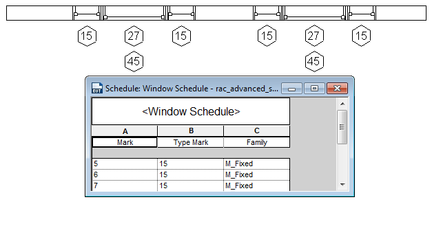

Cuando la unidad combinada de arriba se carga en un proyecto, se etiqueta y se planifica, éste es el resultado:
Familias compartidas y anidadas cargadas en un proyecto
Cada ventana se etiqueta y planifica por separado. Pero el nombre de la ventana combinada, Triple_window, figura con los subcomponentes. Esta ventana también representa la ventana principal del conjunto de tres ventanas.

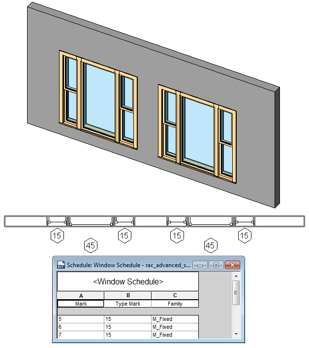

En el ejemplo siguiente se ha creado la misma familia de ventana triple, pero con una familia de ventanas nueva como anfitriona, y la ventana fija y las ventanas de doble guillotina cargadas como familias compartidas. En las etiquetas y la planificación se observa la diferencia.
Familia de ventanas combinadas iniciada como familia nueva
En el ejemplo anterior se muestran las tablas de planificación de la familia anfitriona de los tres subcomponentes de ventana. Si el propósito del diseño es otro, siga el ejemplo anterior, en el cual la familia anfitriona la constituye uno de los subcomponentes.
