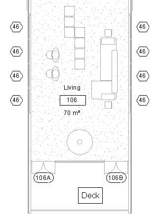

Crear etiquetas de numeración secuencial de habitaciones
Cuando coloca habitaciones en un proyecto, puede usar etiquetas que numeren de forma secuencial las habitaciones. Las etiquetas se numeran automáticamente según el parámetro Número de las habitaciones. Los valores de los parámetros pueden ser secuencias alfabéticas, numéricas o alfanuméricas.
Crear etiquetas secuenciales para puertas o ventanas
Cuando coloca puertas y ventanas en un proyecto, puede usar etiquetas que numeren de forma secuencial los elementos. Las etiquetas se numeran automáticamente de acuerdo con el parámetro Marca de las puertas y ventanas. Los valores de los parámetros pueden ser secuencias alfabéticas, numéricas o alfanuméricas.
