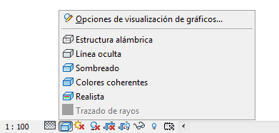

Puede controlar la visualización del modelo con un estilo visual.
Para guardar una vista 3D con un estilo visual aplicado

Para aplicar un estilo visual a varias vistas
En la plantilla de vista, en Visualización de modelo, haga clic en Editar. En el cuadro de diálogo Opciones de visualización de gráficos, seleccione el estilo visual, y defina el resto de las opciones que desee.
