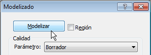

Después de preparar la vista 3D y utilizar el cuadro de diálogo Renderización para seleccionar la configuración deseada, haga clic en Renderizar para renderizar la imagen.
Revit inicia el proceso de renderización, renderizando un bloque de la imagen cada vez. Revit muestra un cuadro de diálogo de progreso con datos del proceso en curso, incluidos el número de pasos de luz diurna y el número de luces artificiales.
