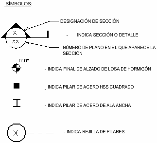

- Leyenda de símbolos: lista de símbolos utilizados en dibujos.
Ejemplo de una leyenda de símbolo
Ejemplo de una leyenda de símbolo estructural
