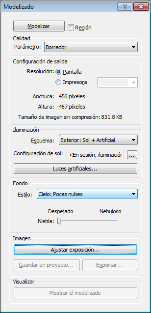

Abrir el cuadro de diálogo Renderización
  1. Abra la vista 3D para renderizar.
    Solo puede renderizar vistas 3D.
    Consejo: Para renderizar una vista 2D, cree una vista 3D orientada a una vista 2D (por ejemplo, una vista en sección o una vista de alzado). Haga clic con el botón derecho en ViewCube y seleccione Orientación de vista u Orientar hacia una dirección. Para obtener más información, consulte Especificar la posición de la cámara en una vista 3D.
    Si se abrió el cuadro de diálogo Renderizar la última vez que se abrió la vista 3D en la sesión actual, el cuadro de diálogo vuelve a mostrarse.
  2. Si el cuadro de diálogo Renderización no se abre automáticamente,
    • En la barra de controles de vista, haga clic en (Mostrar cuadro de diálogo Renderización).
    • Haga clic en la ficha Vistagrupo Gráficos (Renderizar).
