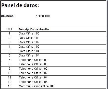

Tabla de planificación de paneles de datos con una columna de circuito
