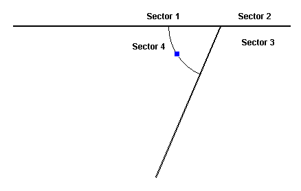

- Arrastre el cursor para ajustar el tamaño de la cota angular. Seleccione el sector donde desea que aparezca la cota:
Unión de muro con cuatro sectores diferenciados
- Cuando el tamaño de la cota esté correctamente ajustado, haga clic para colocarla.
