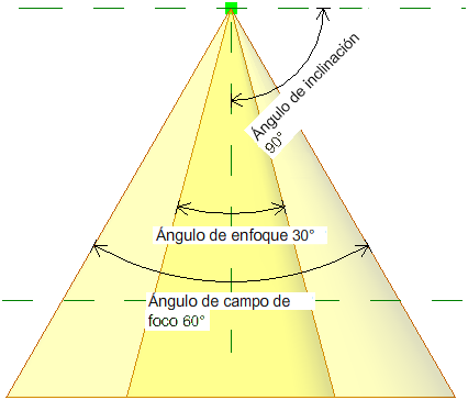

Al definir un foco, puede especificar los siguientes ángulos:
- Ángulo de enfoque: ángulo en el que la intensidad luminosa alcanza el 50% de la intensidad máxima. Introduzca un valor entre 0 y 160 grados. Para conseguir un foco pequeño y brillante, introduzca un valor más pequeño.
- Ángulo de campo: ángulo en el que la intensidad luminosa alcanza el 10% de la intensidad máxima. Introduzca un valor entre 0 y 160 grados. Para limitar la extensión de la luz del foco, introduzca un valor más pequeño.
- Ángulo de inclinación: ángulo en el que el foco está inclinado desde su origen. Puede ajustar el ángulo de inclinación de un foco para proyectar su luz en la dirección deseada.
