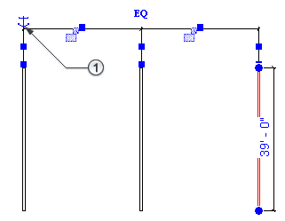

    Ejemplo
    La imagen siguiente muestra la cota de igualdad, con el elemento seleccionado en rojo, y un símbolo de anclaje cerca de la cota.
