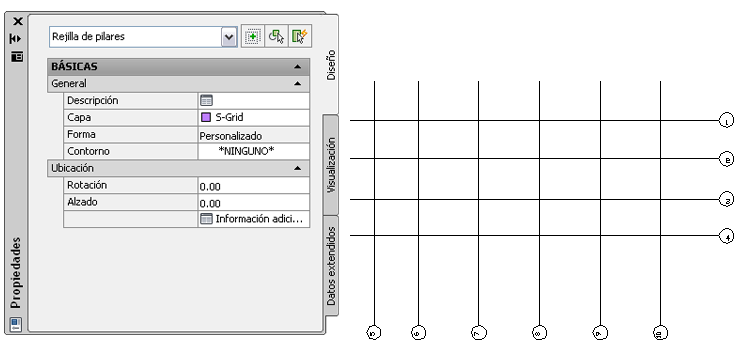

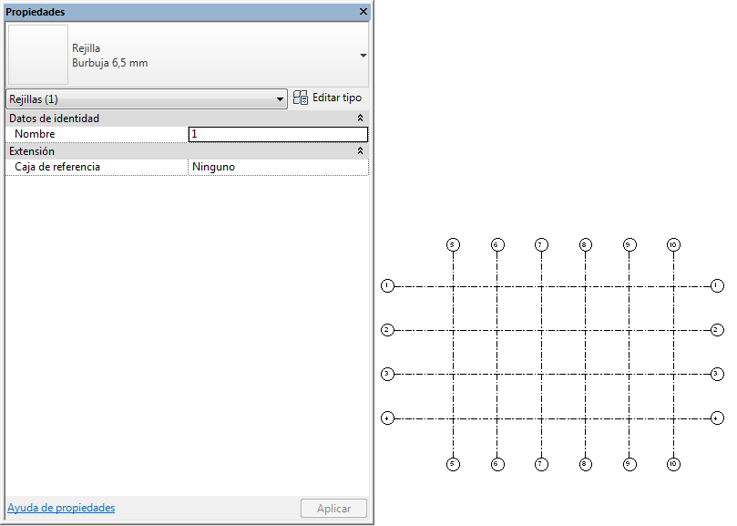

Para exportar una rejilla de Revit a AutoCAD Architecture
Abra la rejilla exportada en AutoCAD Architecture
  1. Cree una rejilla en Revit.
  2. Haga clic en ExportarFormatos CAD (Archivos DWG).
  3. En el cuadro de diálogo Exportación DWG, en Seleccionar configuración de exportación, haga clic en (Modificar configuración de exportación).
  4. En el cuadro de diálogo Modificar configuración de exportación DWG/DXF, haga clic en la ficha Sólidos.
  5. Seleccione la opción Exportar como objetos de AutoCAD® Architecture y AutoCAD® MEP, seleccione el tipo de objetos deseado en la lista desplegable Preferido, y haga clic en Aceptar.
  6. En el cuadro de diálogo Exportación DWG, en Exportar, seleccione <Conjunto de vistas/planos de sesión>.
  7. Seleccione una vista 3D para exportar. Consulte Acerca de la creación de conjuntos de vistas y planos y Selección de vistas que imprimir.
  8. Haga clic en Siguiente.
  9. En el cuadro de diálogo Exportar formatos CAD, compruebe que se ha seleccionado la opción de archivos DWG de AutoCAD (*.dwg) como Tipo de archivos.
  10. Haga clic en Aceptar.
    La vista seleccionada se exporta como archivo DWG.
  11. Abra AutoCAD Architecture.
  12. Haga clic en AbrirDibujo y abra el archivo DWG exportado.
    Si es necesario, puede modificar la rejilla en AutoCAD Architecture. Para obtener más información, busque "Rejillas" y "Bloques multivista" en la ayuda de AutoCAD Architecture.
