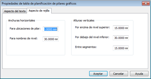

Puede ajustar el formato de rejilla en la tabla gráfica de planificación de pilares.
En la paleta Propiedades, en la sección Gráficos, haga clic en el botón Editar para Aspecto de rejilla.
Ajuste las propiedades y haga clic en Aceptar.
Sobre el nivel superior: Margen sobre el nivel superior.
Bajo el nivel inferior: Margen bajo el nivel inferior.
Entre segmentos: El espacio mínimo entre segmentos de la tabla de planificación.
Para nombres de nivel: Anchura del pilar de encabezamiento de nivel.
Para ubicaciones de pilar: Anchura de los pilares de las ubicaciones de pilar.
