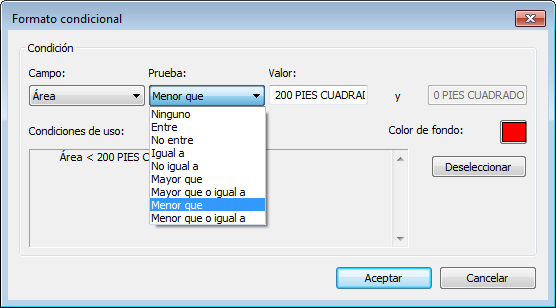

    Nota: Asegúrese de seleccionar el campo cuyo formato desea cambiar en este cuadro de diálogo. Si selecciona un campo nuevo en el cuadro de diálogo Formato condicional, no estará especificando una nueva condición sino añadiendo una condición adicional al campo seleccionado en el paso 3.
  4. Haga clic en Formato condicional.
    Se abrirá el cuadro de diálogo Formato condicional.
  5. En Campo, aparecerá el campo seleccionado en el paso 3.
    El menú desplegable Campo contiene una lista de los campos incluidos en la tabla de planificación.
  6. En Prueba, haga clic en el menú desplegable para seleccionar la regla de formato.
  7. Especifique el valor o los valores condicionales.
    El campo Valor es un solo campo, a no ser que haga referencia a las condiciones Entre y No entre.
  8. En Color de fondo, haga clic en la muestra de color.
    Aparecerá el cuadro de diálogo de selección de color.
  9. Especifique el color de fondo de la celda y haga clic en Aceptar.
  10. Si lo desea, puede aplicar condiciones adicionales al campo especificado en el paso 3. Para ello, seleccione el campo desplegable Campo. A continuación, seleccione la regla deseada en Prueba. Esta nueva condición se aplicará al campo (fila).
    Las condiciones especificadas se muestran en el cuadro Condiciones de uso. Si desea empezar de nuevo y añadir nuevas condiciones, seleccione Borrar todo para suprimir las condiciones especificadas.
