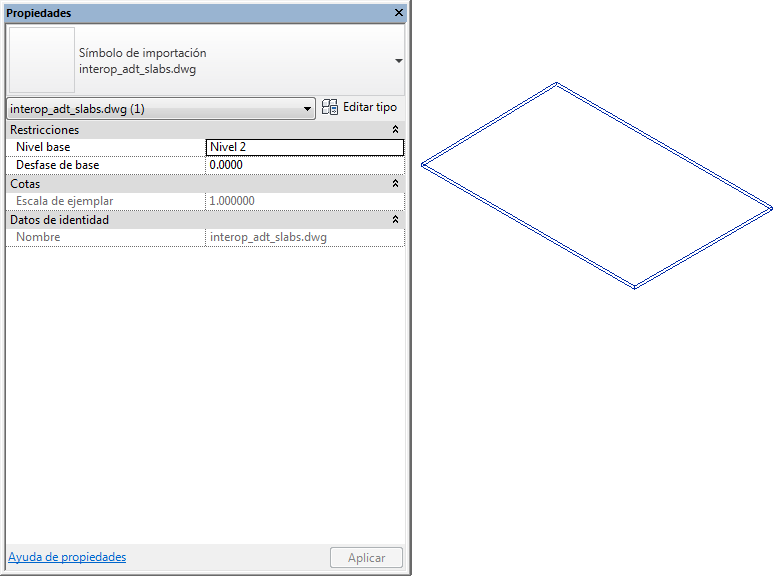

El dibujo importado se visualiza como un símbolo de importación.

Losa de AutoCAD Architecture descompuesta parcialmente en Revit
