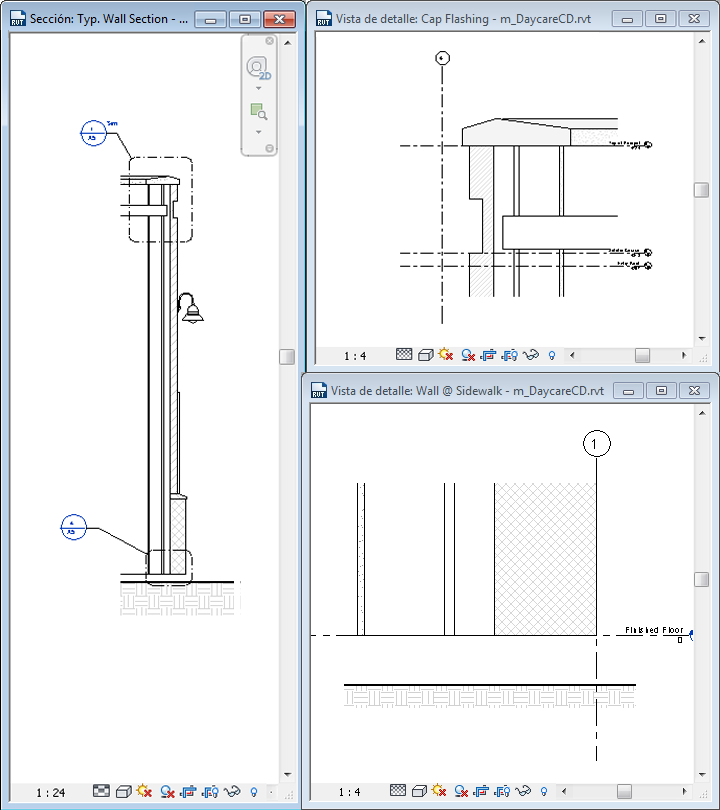

Acceda a una vista ampliada de una parte determinada de un modelo.
Puede agregar una llamada a una vista de plano, sección, detalle o alzado. En estas vistas, la etiqueta de llamada está vinculada a la vista de llamada. La vista de llamada muestra una versión ampliada de parte de la vista principal, y proporciona más información o detalles sobre esa parte del modelo de construcción.
Puede añadir una llamada de detalle o vista a una vista de plano, sección, detalle o alzado. Cuando dibuja la burbuja de llamada en una vista, Revit crea una vista de llamada. Puede entonces añadir detalles a la vista de llamada para proporcionar más información sobre esa parte del modelo de construcción.
La vista en la que se dibuja una llamada es la principal de una vista de llamada. Si se suprime la vista principal, también se suprime la llamada.
