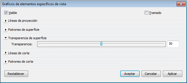

- En el área de dibujo, haga clic con el botón derecho en el elemento que desee modificar y elija Modificar gráficos en vista
Por elemento. Se abrirá el cuadro de diálogo Gráficos de elementos específicos de vista, que muestra la configuración actual de la visualización de gráficos y visibilidad del elemento. Es posible que tenga que expandir las categorías para ver los detalles de la configuración.
- En el cuadro de diálogo Gráficos de elementos específicos de vista, efectúe las modificaciones pertinentes.
Nota: En el caso de los elementos de anotación, importación y de detalle, solo se muestran las opciones de modificación relevantes.
 - Visible: muestra u oculta el elemento en la vista.
- Tramado: funde el color de línea de un elemento con el color de fondo de la vista. Todos los gráficos de línea (incluidos los patrones de relleno) y los rellenos sólidos se dibujan en tramado cuando se selecciona esta opción. El tramado no afecta al color de material de las vistas sombreadas.
- Líneas de proyección: permiten editar el patrón, el color y el grosor de las líneas.
- Patrones de superficie: permiten editar la visibilidad, el color y el patrón.
- Transparencia de superficie: muestra solo las líneas del elemento, no de las superficies. Utilice el control deslizante Transparencia para definir el porcentaje de transparencia de superficie.
 - Líneas de corte: permiten editar el patrón, el color y el grosor de las líneas.
- Patrones de corte: permiten editar la visibilidad, el color y el patrón.
 Después de modificar alguno de los parámetros anteriores, puede hacer clic en Aplicar para mantener el cuadro de diálogo Gráficos de elementos específicos de vista abierto y ver de inmediato cómo afecta el cambio al modelo.
- Cuando termine, haga clic en Aceptar.
