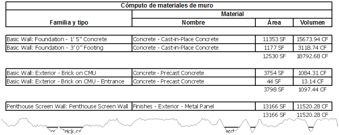

Muestre con más detalle el montaje de un componente con listas de subcomponentes o materiales.
Las tablas de planificación de cómputo de materiales enumeran los subcomponentes o materiales de cualquier familia de Revit. Dichas tablas cuentan con todas las funciones y características de las demás vistas de tablas de planificación, pero permiten ver con más detalle el montaje de un componente. Se pueden crear tablas de planificación de cualquier material colocado en un componente dentro de Revit.
