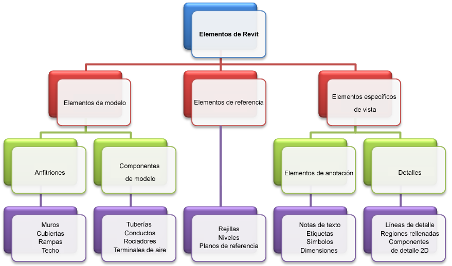

Revit utiliza tres tipos de elementos en los proyectos: elementos de modelo, elementos de referencia y elementos específicos de vista.
Elementos de modelo, que representan la geometría 3D real de un edificio. Aparecen en vistas relevantes del modelo.
Elementos de referencia, que ayudan a definir el contexto del proyecto. Niveles y planos de referencia son elementos de referencia.
Elementos específicos de vista, que aparecen solo en las vistas en que se encuentran. Son útiles para describir o documentar un modelo. Las cotas son elementos específicos de vista.

Hay dos tipos de elementos de modelo:
Anfitriones (o elementos anfitriones), normalmente construidos in situ en el emplazamiento de construcción.
Ejemplos:
Componentes de modelo, éstos son todos los demás tipos de elementos en el modelo de construcción.
Ejemplos:
