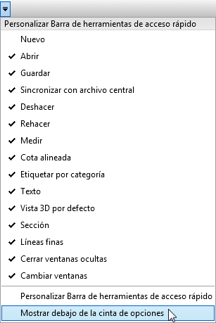

Para desplazar la barra de herramientas de acceso rápido.
La barra de herramientas de acceso rápido se puede mostrar encima o debajo de la cinta de opciones. Para cambiar esta configuración, en la barra de herramientas de acceso rápido, haga clic en el menú desplegable Personalizar barra de herramientas de acceso rápidoMostrar debajo de la cinta de opciones.
