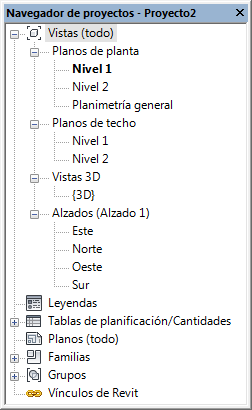

Navegador de proyectos
El Navegador de proyectos muestra una jerarquía lógica de todas las vistas, tablas de planificación, planos, grupos y otras partes del proyecto actual. Al expandir o contraer una rama, aparecen o se ocultan los elementos de niveles inferiores.
Para abrir el Navegador de proyectos, haga clic en la ficha Vistagrupo Ventanasmenú desplegable Interfaz de usuarioNavegador de proyectos, o bien haga clic con el botón derecho en cualquier lugar de la ventana de la aplicación y haga clic en NavegadoresNavegador de proyectos.
Puede buscar las entradas en el Navegador de proyectos mediante la búsqueda en el cuadro de diálogo Navegador de proyectos. Haga clic con el botón derecho en el Navegador de proyectos y seleccione Búsqueda para abrir este cuadro de diálogo.
Para cambiar la ubicación del Navegador de proyectos, arrastre la barra de título de este elemento. Para cambiar su tamaño, arrastre un borde. Los cambios de tamaño y ubicación del Navegador de proyectos se guardan y se restauran cuando se reinicia la aplicación.
En el Navegador de proyectos puede organizar a su gusto las vistas de proyecto.
