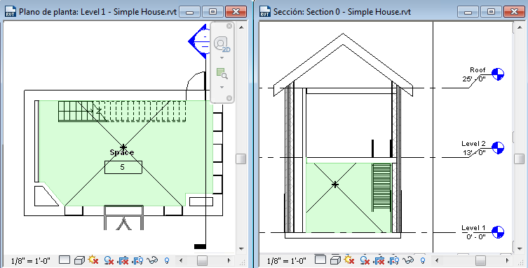

    Coloque la sección en el plano de planta, de modo que la línea de sección se interseque con el área en la que se coloca el espacio como se muestra.
  3. Haga doble clic en la sección para abrir la vista en sección.
  4. Si es necesario, añada niveles básicos, como se muestra.
  5. Cierre todas las vistas, excepto la vista en sección y el plano de planta donde desea colocar el espacio y escriba WT en el teclado para organizar en mosaico las dos vistas.

  12. En la vista de plano de planta, mueva el cursor sobre un área del modelo de construcción y haga clic para colocar un espacio.

  17. En la vista en sección, compruebe que el área sombreada que representa el volumen del espacio se restringe desde el nivel base al siguiente nivel superior y que no existen áreas no sombreadas (debido a cavidades o agujeros).
  18. Si el espacio está restringido por un techo u otro componente de delimitación de habitación, en lugar del nivel superior, compruebe que el límite superior del espacio se especifica con respecto al siguiente nivel superior y redefina el espacio verticalmente, si es necesario.
    También debe resolver las áreas no sombreadas como cavidades, rozas y agujeros.
