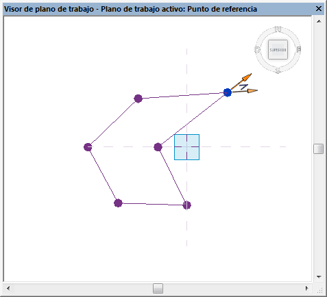

Esta herramienta es útil para editar perfiles en formas, barridos y fundidos de barrido.

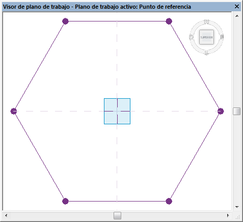

Las imágenes de muestra en el procedimiento siguiente utilizan este barrido como punto inicial:
Para realizar la edición con el visor de plano de trabajo
grupo Plano de trabajo
El visor de plano de trabajo se abre en la vista 2D requerida.
Cuando se realizan cambios en una vista de proyecto o en el visor de plano de trabajo, el resto de vistas se actualizan en tiempo real.
