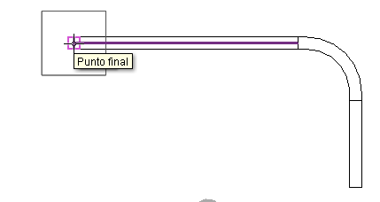

Al dibujar el tubo, Revit añade uniones automáticamente.
Utilice el siguiente procedimiento para añadir manualmente uniones de tubo a un segmento o un tramo existente.
- Haga clic en la ficha Sistemas
grupo Electricidad
Unión de tubo.
- En el selector de tipo, seleccione el tipo de unión de unión de tubo que desee colocar.
- En el área de dibujo, haga clic en el punto final del tubo donde desea insertar la unión.
- Para finalizar, haga clic en Modificar.
