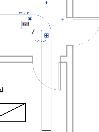

Seleccione una curvatura de bandeja de cables, haga clic en la cota del radio e introduzca un valor nuevo.
Para las bandejas de cables, el radio de curvatura por defecto se establece en la anchura de la bandeja, medida entre los bordes interiores. Puede especificar un multiplicador del radio de curvatura diferente en el cuadro de diálogo Propiedades de tipo de la bandeja de cables.
