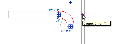

Seleccione el codo que desea actualizar.
Haga clic en el signo más (+) situado junto a la unión.
El codo se cambia por un tubo en T.

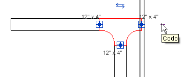

Para cambiar el tubo en T de nuevo en un codo, haga clic en el signo menos (-) situado junto a la unión.
