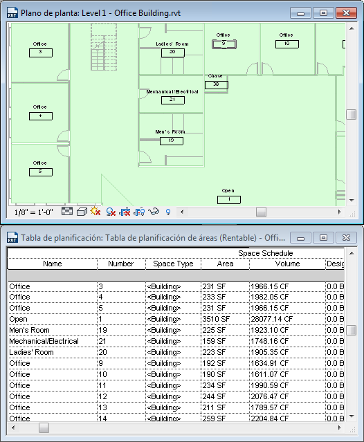

Crear una tabla de planificación de espacios es lo mismo que crear cualquier tipo de tabla de planificación en Revit.
Tenga en cuenta que debe seleccionar espacios por categoría en el cuadro de diálogo Nueva tabla de planificación. Consulte Crear una tabla de planificación o cantidad.
Un plano de planta (con espacios) y su correspondiente tabla de planificación de espacios
