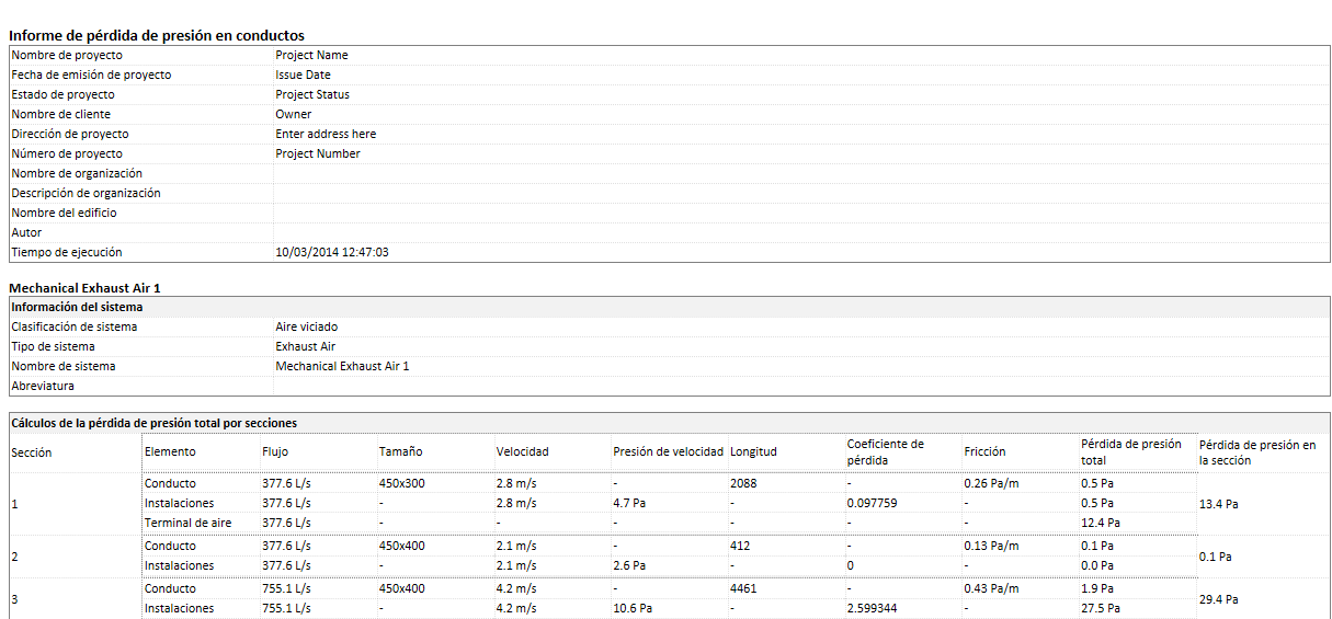

Puede generar un informe de pérdida de presión para los sistemas de tuberías o conductos del proyecto.
Para generar el informe, en primer lugar, especifique los sistemas que se incluirán en este y, a continuación, configure el informe. Al configurar el informe, puede especificar los campos que se incluirán como, por ejemplo, el diámetro, la altura y la anchura. También puede especificar si se mostrará información adicional en el informe como, por ejemplo, información del sistema y la ruta crítica. La salida del informe se puede guardar como un archivo HTML o CSV.

(Informe de pérdida de presión de conductos) o
(Informe de pérdida de presión de tuberías) y seleccione uno o varios sistemas en el cuadro de diálogo Informe de pérdida de presión - Selector de sistemas. Para filtrar los sistemas de la lista, haga clic en Filtro por tipo de sistema.
