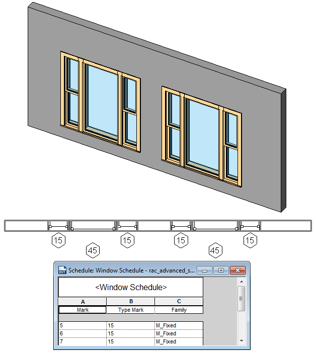

Una tabla de planificación que contenga familias compartidas se crea de la misma manera que cualquier otra tabla de planificación.
Al anidar y compartir familias puede planificar las familias compartidas como ejemplares individuales. Una familia compuesta de familias anidadas y compartidas permite la planificación de cada ejemplar de familia anidada por separado. En la tabla de planificación, puede cambiar el número asignado a cada ejemplar de una familia anidada.
Si una familia anidada contiene varias categorías, cada ejemplar de una familia anidada aparece en su correspondiente tabla de planificación y todos los componentes figuran en una tabla de planificación de multicategoría.
En contraposición, en una familia donde ninguna de las familias anidadas se comparte, los ejemplares de las familias anidadas se tratan como uno solo para propósitos de tabla de planificación.
