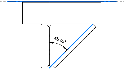

La línea de ubicación es una herramienta de referencia muy útil al modificar elementos de armazón en un modelo. Puede especificar la línea de ubicación para que se muestre en una vista en todo momento.

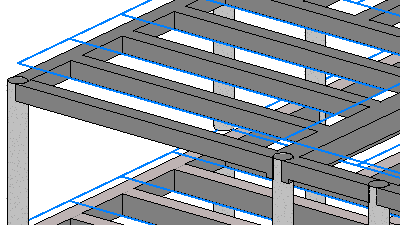

En el cuadro de diálogo Visibilidad/Gráficos, expanda la categoría de modelo Armazón estructural para seleccionar y editar las modificaciones de visualización de gráficos para líneas de ubicación. Cuando las líneas de ubicación están visibles, son útiles como referencias visuales para identificar puntos complejos de uniones de armazón o visualizar los desfases de elementos de un modelo.
También puede utilizar las líneas de ubicación como referencias para anotaciones.
