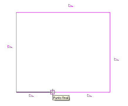

Para crear una buhardilla que conste de una cubierta más pequeña sin muros laterales, modifique el boceto de la cubierta y utilice las flechas de pendiente.
grupo Modificar
grupo Modificar
Colocación correcta del cursor para la flecha de pendiente
Boceto correcto de flechas de pendiente
Cubierta a cuatro aguas con buhardilla
