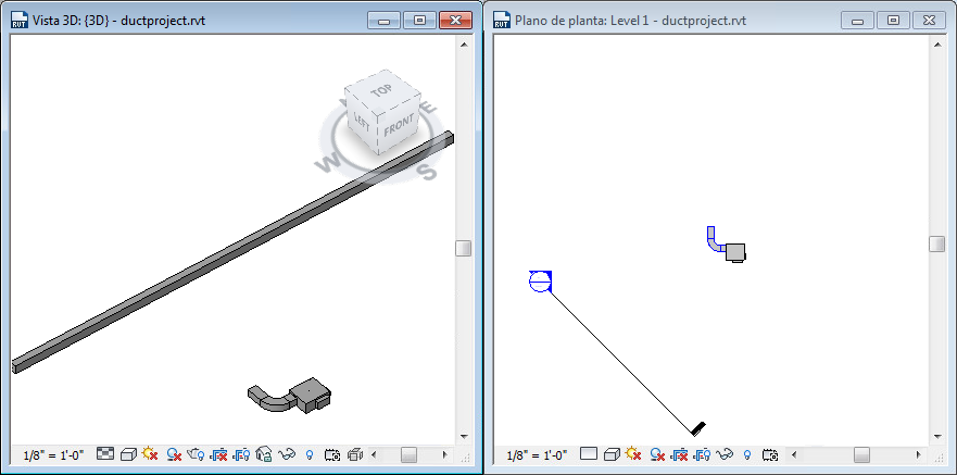

En el siguiente proyecto de ejemplo, desea añadir una red de conductos para conectar los segmentos del nivel 1 a la red de conductos del nivel 2.
En la vista en sección, los conductos del nivel 2 parecen estar alineados por encima de la red de conductos del nivel 1. Mediante la herramienta de conductos, puede dibujar una contrahuella vertical desde la red de conductos en el sistema de ventilación/aire acondicionado del nivel 1 hasta la red de conductos existente del nivel 2.
La red de conductos se añade desde el conector de la red de conductos en el sistema de ventilación/aire acondicionado del nivel 1 a la red de conductos horizontal del nivel 2.
En la vista 3D asociada, se muestra cómo se crea realmente la red de conductos. La red de conductos resultante se dibuja con un segmento vertical y otro horizontal para establecer la conexión a la red de conductos del nivel 2. El segmento horizontal se añade perpendicular al plano de la vista en sección.
