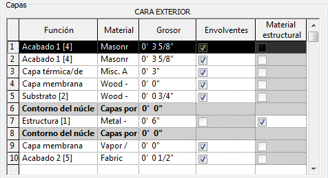

La posición, el grosor y el material de cada capa y región se definen mediante las propiedades de tipo del muro, disponibles en el cuadro de diálogo Editar montaje.
Filas de capas: corresponde a capas o regiones de muro
Se asigna una capa a una fila. Tiene un grosor constante y se extiende hasta la altura del muro. Se puede modificar su grosor en la fila asignada a la capa. También puede asignar un material estructural a cada una de las capas.
Capa de muro: tiene un grosor constante y se extiende toda la altura del muro
Una región es cualquier forma incluida en el muro que cumpla los criterios de una capa. Las regiones pueden tener un grosor constante o variable. En una fila asignada a una región se puede observar que, si la región tiene un grosor constante, aparece un valor numérico que lo indica. Si la región tiene un grosor variable, entonces el valor es variable. No se puede cambiar el grosor de una región en la fila asignada a la misma. El valor de grosor aparece sombreado para indicar que no está disponible para su modificación. Sólo se puede modificar el grosor y la altura gráficamente, en el panel de vista previa.
