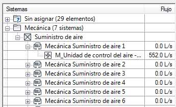

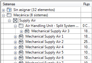

Utilice el comando Dividir para crear sistemas de sistema individuales a partir de un sistema de conductos o tuberías que esté formado por varias redes físicas. Dividir los sistemas puede mejorar el rendimiento.
El comando Dividir sistema solo está disponible cuando existen varias redes físicas en el sistema seleccionado.
Para dividir un sistema
grupo Herramientas del sistema
Dividir sistema. Revit muestra un mensaje para indicar cuántos sistemas se crearán a partir del sistema seleccionado.
La barra de estado muestra el progreso.
El nombre asignado a un sistema dividido está formado por el nombre del sistema original seguido de un número.
