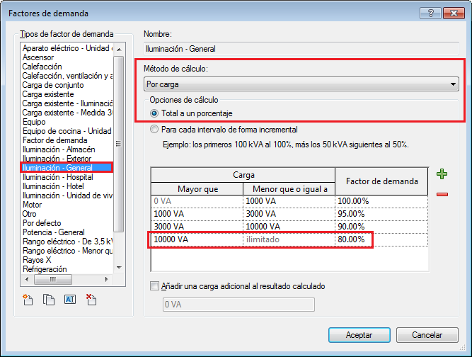

En este ejemplo, un plano de iluminación contiene un cuadro de control denominado LP-3 que está conectado a veinte circuitos.
Se ha especificado el factor de demanda de iluminación como un valor calculado por carga con el total expresado en forma de porcentaje. Si la carga es mayor a 10000VA, el factor de demanda será del 80%.

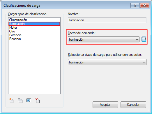

El factor de demanda de iluminación que se ha asignado el tipo de clasificación de la carga de iluminación.

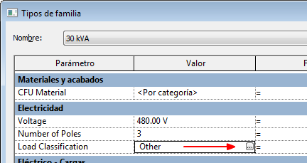

El tipo de clasificación de la carga de iluminación se ha asignado al conector LP-3 en el Editor de familias. Consulte Especificar una clasificación de carga para un conector eléctrico.

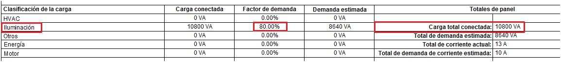

En función del factor de demanda especificado (método de cálculo de iluminación) y las cargas de los circuitos conectados, la tabla de planificación de paneles de LP-3 aparece como se muestra a continuación. Las tablas de planificación de paneles se muestran en las siguientes secciones:
El resumen de carga muestra la demanda estimada. Tenga en cuenta la carga conectada y el porcentaje de factor de demanda porcentaje determinan este cálculo.
