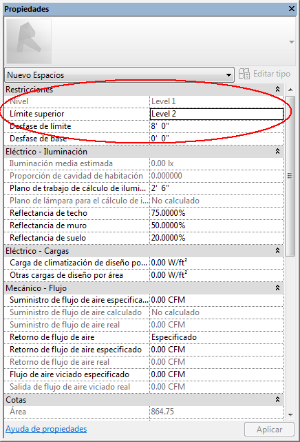

Observe que aparecen dos controles de arrastre (superior e inferior) y sus correspondientes cotas receptivas. Los controles de arrastre, las cotas y el espacio sombreado indican la extensión vertical del espacio seleccionado. El control de arrastre superior y las cotas indican el desfase de límite. El control de arrastre inferior y las cotas indican el desfase de base.
Puede introducir valores positivos o negativos.
La extensión vertical del espacio cambia. Observe que el control de arrastre cambia de ubicación y el sombreado cambia para indicar la nueva extensión vertical.
Si la extensión vertical se extiende más allá de un elemento delimitador de habitación como, por ejemplo, un suelo o un techo, el espacio se ajustará a este elemento. Sin embargo, los controles de arrastre y las cotas receptivas indicarán la extensión vertical especificada, como se muestra a continuación.
La extensión vertical del espacio se redefine y el volumen del espacio cumple con las especificaciones.
