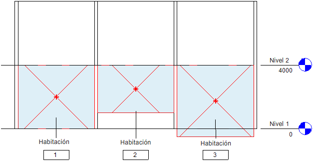

Los parámetros Nivel y Desfase de base se utilizan conjuntamente para definir el contorno inferior de una habitación.
En las propiedades de habitación, el parámetro Nivel es de solo lectura. Refleja el nivel de la vista de plano en que se coloca la habitación. Por ejemplo, si coloca una habitación en un plano de planta Nivel 2, el parámetro Nivel para la habitación será Nivel 2.
Utilice el parámetro Desfase de base para indicar la distancia entre el nivel base y el contorno inferior de la habitación. Para usar el nivel base como contorno inferior, introduzca el valor 0 (cero). Para mover el contorno inferior por encima del nivel base, introduzca un número positivo. Para mover el contorno inferior por debajo del nivel base, introduzca un número negativo.
Por ejemplo, en la siguiente vista en sección:
