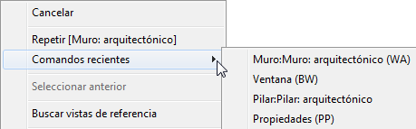

Puede repetir el último comando utilizado o seleccionar uno en una lista de los usados recientemente.
Para repetir comandos, realice una de las siguientes acciones:
- Haga clic con el botón derecho en el dibujo y seleccione Repetir [Último comando].
- Haga clic con el botón derecho en el dibujo y seleccione Comandos recientes
<Nombre de comando>. Los comandos usados recientemente aparecen como opciones, tal y como muestra la siguiente ilustración. La lista ofrece un máximo de cinco comandos.
