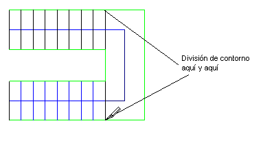

Barandillas de escaleras con descansillos
Si incluye un descansillo en escaleras creadas mediante la generación de un boceto de las líneas de contorno y contrahuella, divida las líneas de contorno en el lugar en que se unen con el descansillo con el fin de que la barandilla siga con precisión el descansillo y la pendiente de las escaleras.
  1. Seleccione las escaleras y haga clic en la ficha Modificar | Crear boceto de escalerasgrupo ModificarDividir.
  2. Divida las líneas de contorno donde coincidan con el descansillo.
