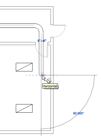

| Si desea... | Debe... |
| cambiar la orientación de la etiqueta | seleccionar Horizontal o Vertical. |
| cargar etiquetas adicionales | hacer clic en Etiquetas. |
| incluir una línea directriz entre la etiqueta y la bandeja de cables | seleccionar Directriz. |
| cambiar la longitud por defecto de la directriz | introducir un valor en el cuadro de texto que hay a la derecha de la casilla de verificación Directriz. |
Se añade una curvatura automáticamente al segmento según sea necesario.
