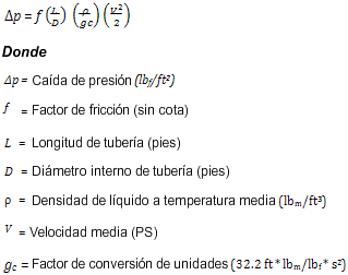

Revit utiliza la siguiente fórmula para calcular la pérdida de carga:

Revit calcula la ecuación Darcy-Weisbach como se indica a continuación:
dpf=f*L*p*V*V/(D*gc*2)=0.0162875*100*62.36*2.520241077*2.520241077/(0.3355*2*32.2*144)=0.207 psi.
