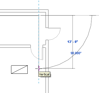

- En la cinta de opciones, seleccione las opciones de inserción.
- En el área de dibujo, haga clic para especificar el punto inicial del tramo de tubo y, a continuación, mueva el cursor y haga clic para especificar el resto de puntos del tramo.
Se añade una curvatura automáticamente al segmento donde sea necesario.
Al dibujar un tubo con uniones, se muestran las líneas de conexión de las uniones.
- Para dibujar un tubo vertical, especifique el punto inicial del tramo del tubo y, a continuación, en la barra de opciones, especifique el valor de desfase y siga dibujando el tubo.
Los símbolos de subida y de bajada se insertan según sea necesario.
- Para finalizar el tramo de tubo, haga clic en Modificar.
