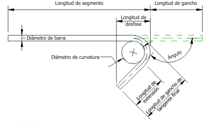

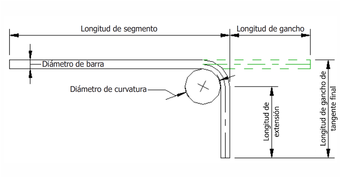

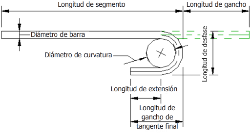

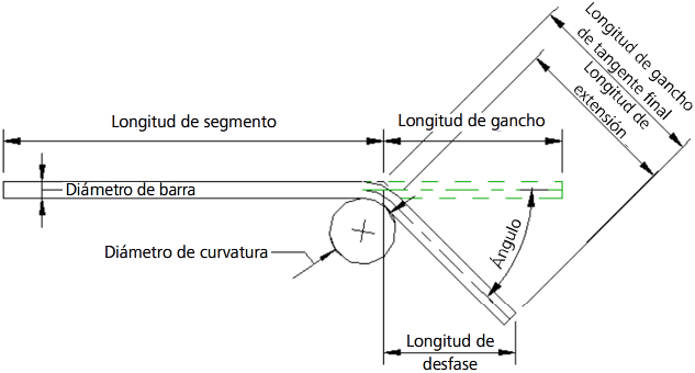

Las siguientes imágenes ilustran los parámetros que definen un gancho de armadura.
Gancho de 45°
Gancho de 90°
Gancho de 135°
Gancho de 180°
