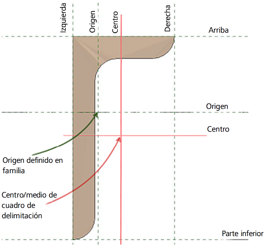

En algunos casos, el origen de familia de un elemento de armazón estructural no se puede alinear con el centro del cuadro de delimitación del elemento.
La ilustración siguiente muestra la diferencia entre el origen de la geometría de familia y el centro del cuadro delimitador.
